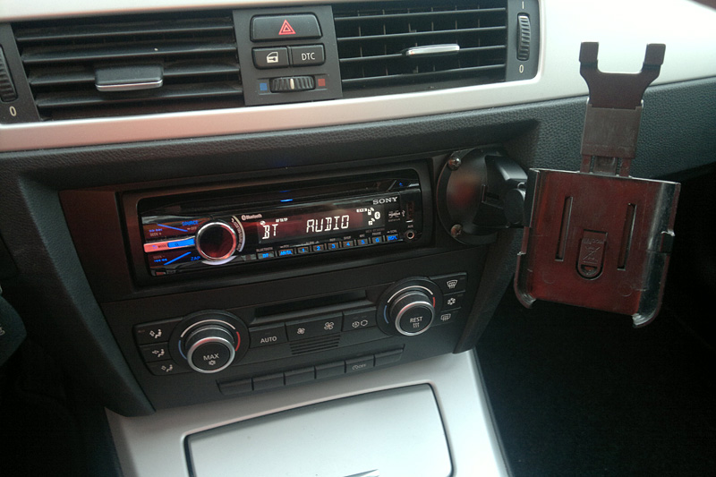

Onder de radio is genoeg ruimte om de uitgebreide kabelset en CAN-box weg te werken.
Zichtbaar is nog de contraplug van de externe microfoon, links onderaan de warboel op de foto.
Ik ga het eerst met de interne mic van de Sony proberen.
Als de mensen me niet goed verstaan ga ik de externe microfoon alsnog installeren en aansluiten.
Op de DIN-frame een universele telefoonhouder van Ebay vast gezet, beetje gemodificeerd met zaag en vijl.
In het dashboard durfde ik niet te boren, maar bij een plastic frame van 15,- is dat minder risicovol.
En alles kan later eer eenvoudig terug naar origineel; fijn bij een evt verkoop van de auto.

Na een dag de eerste ervaringen: allemaal positief.
De interne microfoon van de Sony werkt prima voor car kit gesprekken.
Niemand merkte verschil met mijn OEM BMW car kit microfoon,
dus ik laat de externe Sony microfoon nog even in de verpakking.
De dong voor de PDC is een piep geworden die stereo beter klopt.
De dong voor de gordels (beter: nog niet ingeklikte gordels) is weg.
Wat me niet legaal lukte met de oude HU is nu vanzelf opgelost!
Beste upgrade winst blijft de veel betere geluidkwaliteit van de versterker en
het gemak waarmee de telefoon zich verbindt met de HU en muziek speelt.
