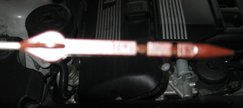

Even een vraag over het peilen van de motor olie.
de peilstok heeft twee uitspatingen daartussen zit een verdikking ik houdt mijn olie daartussen is dt ook tevens het min en max? (het boekje vindt ik niet duidelijk)
Ik weet dat de 6 cil (320i facelift) M54(?) olie verbruiken maar wanneer moet ik mij zorgen maken?
Marcel

Daartussen moet het inderdaad zitten. Je moet je zorgen maken als je olie lampje rood blijft branden. Wat wel gebeurd is als het olie pijl laag is is dat bij het contact uitschakelen je olielampje even oranje blijft branden, dit geeft aan dat het oliepijl op minimaal niveau zit. Het zou in principe tussen de reguliere beurten door niet zo mogen zijn dat dit gebeurd, als dat wel zo is dan weet je dus dat er wat aan de hand is...

BMW motoren verbruiken wat olie. Maar een liter per zo'n 2000 km is ietsje ' veel' bij 170.000 km.
Wat je kunt 'experimenteren' is: vul niet af tot 'vol', maar half of er net onder. Houd dan het verbruik bij. Kijk of je dan op hetzelfde 'verbruik' komt.
