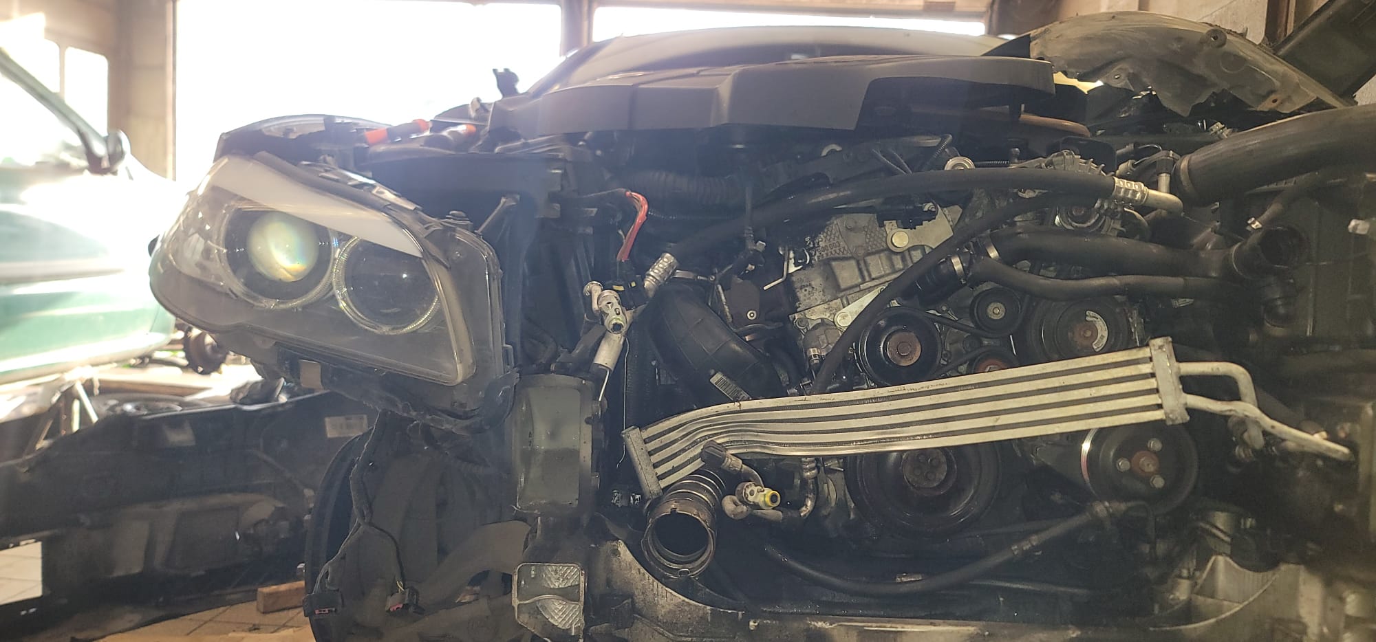

Een paar weken geleden heb ik een voorschade gehad met mijn BMW F11 530d. Ik heb de schade deels zelf gerepareerd, maar houd nog de volgende problemen:
De auto start niet meer in één keer. Ik moet hem 3 à 4 keer starten voordat de motor aanslaat. Daarna loopt hij kort even en slaat vervolgens weer af. Ik vermoed dat het iets met het koude-startsysteem te maken heeft, maar weet het niet zeker.
Na de derde of vierde startpoging blijft de auto uiteindelijk lopen, maar het duurt vrij lang voordat hij reageert op het gaspedaal. Normaal trekt hij vlot op in toeren, maar nu gaat dit duidelijk traag en aarzelend.
Ik heb de auto gescand met de Carly-tool, alle foutcodes gewist en wat er nu nog overblijft, ziet u hieronder.
WhatsApp Image 2026-03-25 at 09.49.35.jpeg (63.67 KiB) Viewed 999 times
