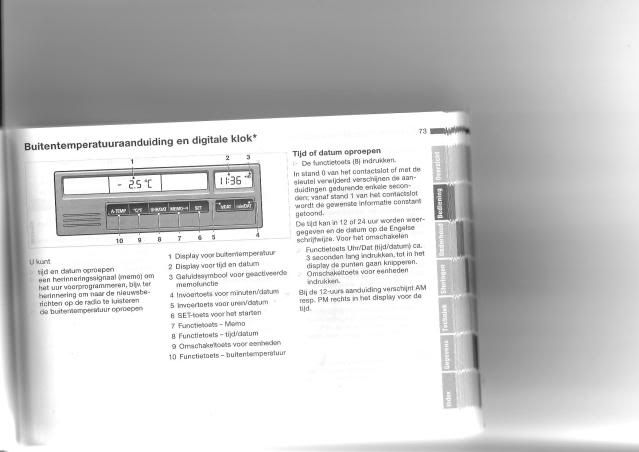

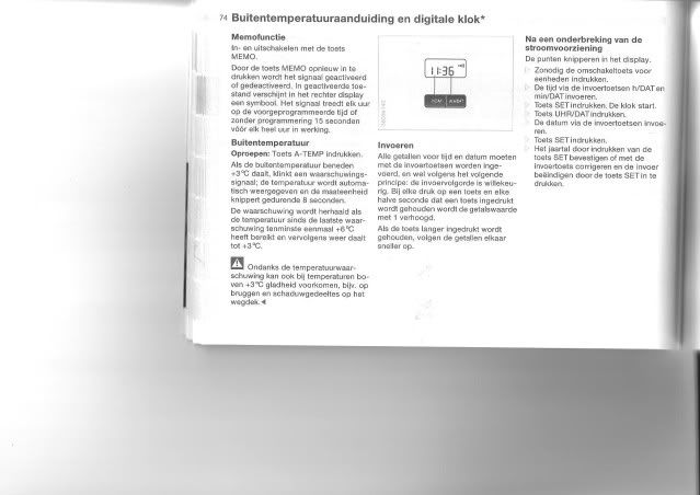

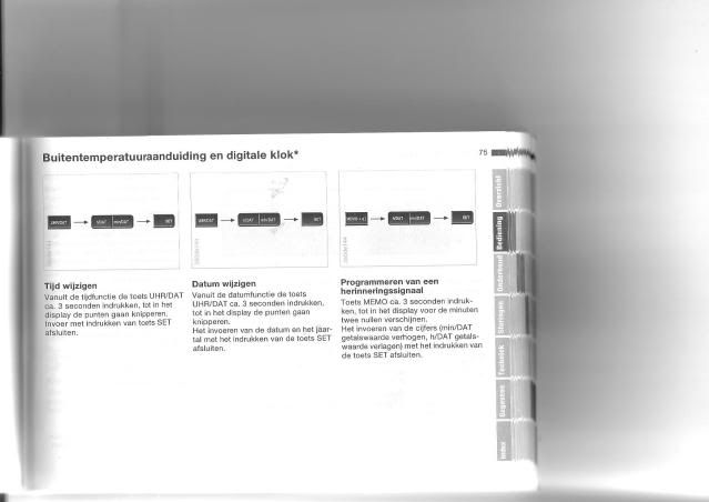

Volgende issue.
De tijd staat nog steeds vast.
Alleen wel zo vast dat ik hem dus niet op zomertijd krijg.
Ik heb al wat combinaties qua toetsen geprobeerd , maar geen effect.
En geen boekje waar het uiteraard in staat.
Kan iemand even aangeven welke toets combinatie ik moet gebruiken?

Hahaha, dit probleem heb ik ook telkens weer, ook na 4 e36's op rij. BMW heeft het zo onlogisch en niet-intuitief gemaakt dat het instellen van je klokje iedere keer weer 5 minuten klooien is, omdat je weer vergeten bent welke onmogelijke combi ze bedacht hebben.
Morgen zal ik even in mijn boekje kijken, maar als je zelf nog even doorprutst met verschillende combi's, lang ingedrukt houden, dan vind je het ook wel. Let goed op: als het puntje in de datumweergave of de puntjes in de tijdweergave gaan knipperen, kun je instellen... Succes
Re: vast zetten tijd display
Ik krijg van alles in beeld en alles gaat knipperen, behalve die puntjes.nicolay wrote: Let goed op: als het puntje in de datumweergave of de puntjes in de tijdweergave gaan knipperen, kun je instellen... Succes
Het kan wel even wachten tot morgen.
Om er nou nog mee te beginnen...
- Posts: 536
- Joined: 12 Mar 2009 00:13
- Type Auto: E36 318i M43 Touring M 1998
- Location: Den Dolder
- Age: 43
Ik ben er van uitgegaan dat je dezelfde "BC" hebt als ik, als dat niet het geval is zal ik andere pagina's moeten scannen. Laat maar horen of het gelukt is..

He bedankt.
Ik heb inderdaad dezelfde BC.
Het is dus gelukt.
Blijkt dus toch nog weer simpeler te zijn als gedacht.
Heb het een paar maal onder het rijden of met draaiende motor geprobeerd.

Hartstikke mooi! Simpeler dan gedacht, maar het is anderzijds toch krankzinnig dat het niet kan tijdens het rijden of met draaiende motor?
Tja, ik heb ook geen idee waarom dat niet zou willen.
Ik krijg het in elk geval niet voor elkaar.
In het kader van de veiligheid zullen we maar zeggen.
