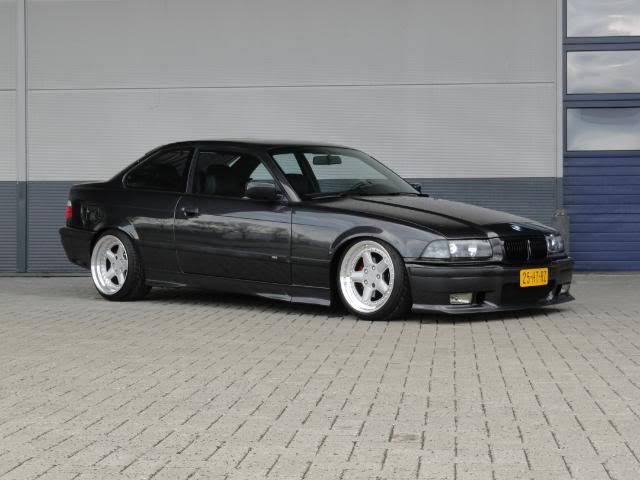

Hier bij wil ik me even voorstellen op dit forum
Ben Niels 23 jaar
Ik heb mijn bmw nu al 4 jaar
Er zijn in die periode al veel dingen aan veranderd
Ik kocht hem als 318is met 178dkm gelopen die motor heb ik tot 210dkm gereden toen wou ik toch wat snellers dus zoek tocht begonnen maar wou een e36 coupe weer hebben en toch maar besloten om mijne te behouden alleen een andere motor gekocht en dat was de een M52 2,8 24v
Toen echt alle onderdelen opgezocht van een 328 zodat de ombouw goed en waardig zal verlopen
Heeft 2 maandjes geduurd en toen nog rdw keuring gedaan zodat hij als volwaardig 328 door het leven kan gaan de motor is er in gekomen met 149dkm en nu 186dkm
Motorische is er al een paar dingen veranderd en preventief vervangen
-M50 inlaat + green air kit
-nieuwe koppeling ( vervangen voor de motor er in ging )
-24x nieuwe klepstoters (preventief)
-vanos revisie (preventief)
Uiterlijk
-M3 voor en achterbumper
-M3 side skirts nog niet gemonteerd maar al wel klaar liggen
-M3 deurlijsten
-Nieuwe orginele koplampen
-Eissenman uitlaat 2x80 recht
-3 Delige set AC Schnitzers 8j en 10,5j met 205/40/17 245/35/17
-Rood witte achterlichten
-Smoke mistlampen
-Dak spoiler
-Zwarte grill
Interieur
-Zwarte hemel
-zwart lederen interieur
-Zwarte hoedenplank
-Zonnrollo
-M3 pook
-Boxhouders voor de deur panelen
-M3 sier pedalen
Re: Nielscoupe /// 328
Allemachtig wat ligt dat ding laag! Klinkt alsof je hem in goede staat hebt gehouden/gebracht. Welkom dus. Gooi er nog wel even m3 spiegels op, die heeft ie echt nodig m.i.

Ziet er netjes uit. Wat voor versnellingsbak heb jij gebruikt?
Fun is not a straight line
nielscoupe
Posts: 4
Joined: 08 May 2010 14:55
Type Auto: Bmw 328
Age: 39
Post by nielscoupe »
ik heb gewoon de versnellingsbak gebruik van de 328 die aan het blok zat :-p
nee maar al het technische gebeuren is over gezet van een 328
remmen , diff , steekassen , cardanas , stabi , motor+versnellingsbak + de steunen , Ews ,
Eindelijk weer eens een mooie E36 hier op het forum zonder tupperware :ja: :ja:
Super auto man ziet er erg mooi uit
