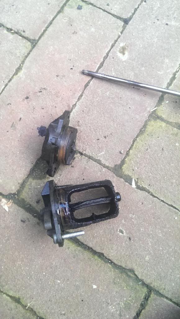

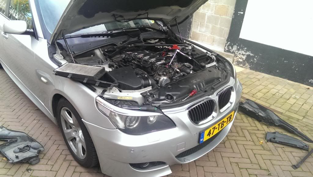

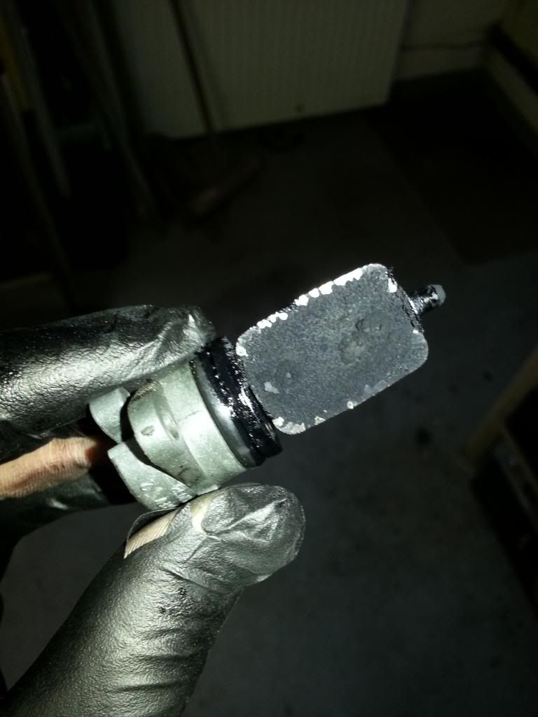

Voor de dieselrijders is het wel bekend de beruchte swirlflaps. Klepjes die in de inlaat zitten wat de luchtstroom regelt maar eigenlijk zinloos zijn ofzoiets :?: In mijn vorige 330d heb ik ze ook verwijderd op deze manier en heb probleemloos 50.000km gereden zonder vermogensverlies of veel roetuitstoot etc.

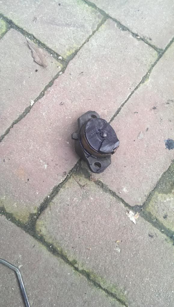

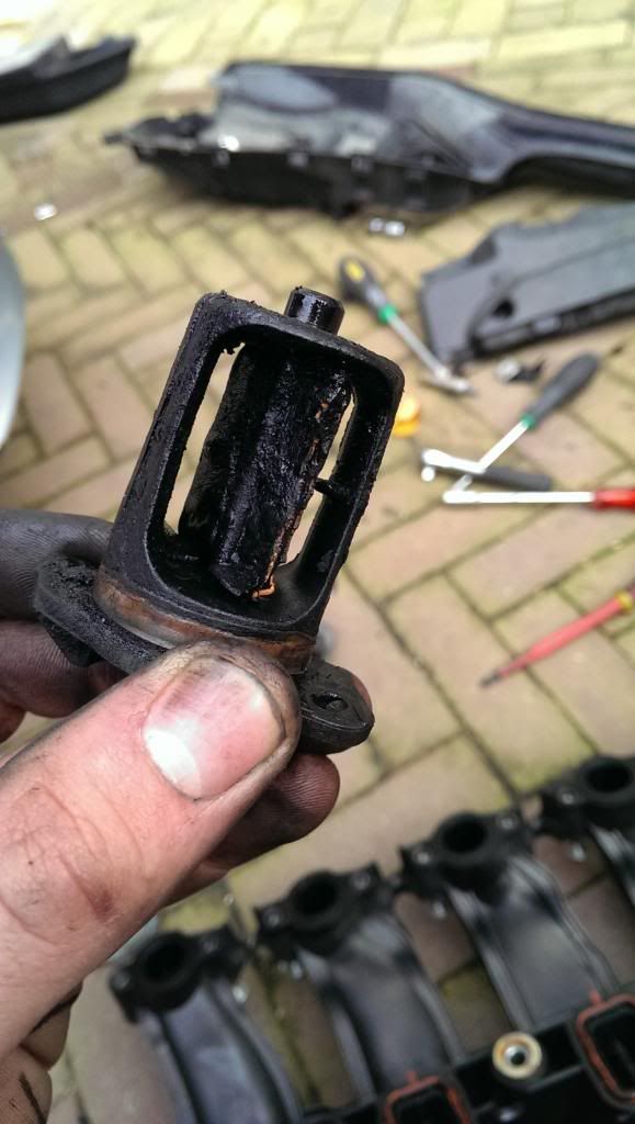

Mijn 535d is van begin 2006 en heeft de gemodificeerde kleppen van kunstof toch maar even een kijken genomen, zoals jullie zien is het plastic helemaal preuts en gesmolten DUS SNEL WEG ERMEE
Ik heb ze gewoon afgezaagd maar je kan ook dopjes krijgen wat ongeveer 6euro p.s kosten, maar het gaat erom dat het dicht is en mijn mechanisch deel kan gewoon blijven werken.
Dit zijn dus de niet gemodificeerde klepjes wat in de eerdere modellen zit

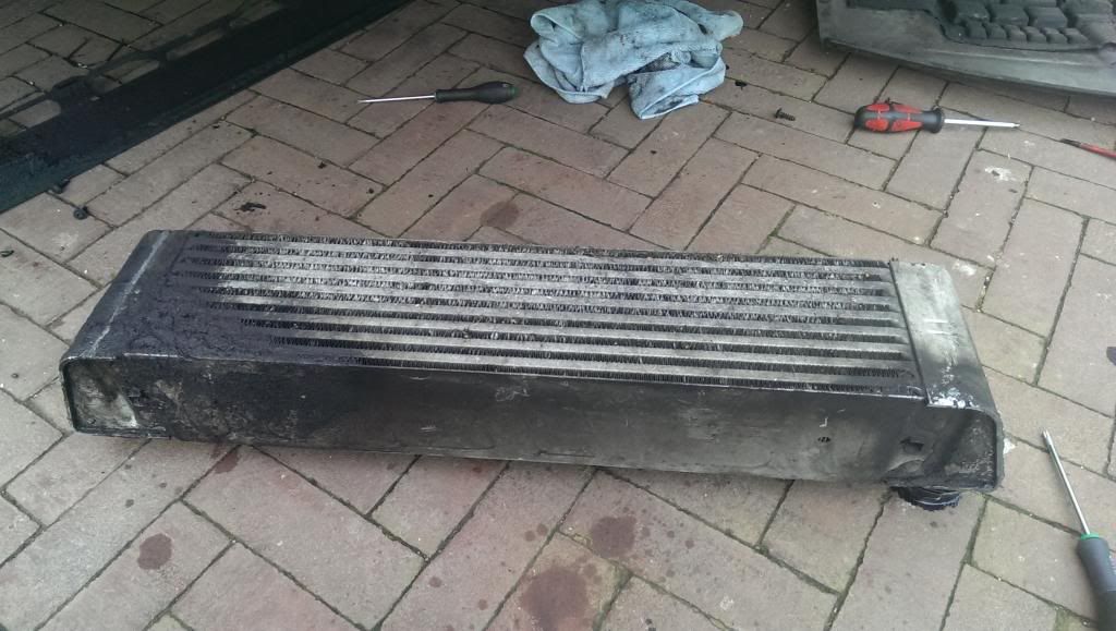

Ook maar meteen van nieuw sap,filters voorzien en de intercooler schoon gemaakt :ja: Ohja en ook bij de 535d is helemaal niets te merken na het verwijderen van de swirlflaps. Zo ik kan weer met een gerust hart op weg :D

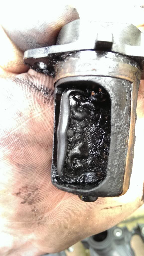

Wat een zooitje die kleppen. Net als bij de EGR, zwart en plakkerig als pek.
Heb je rest van inlaat traject nog schoongemaakt en de EGR?

Nee dit wilde ik wel doen maar het is zo een aangekoekte troep(roet) dat het alleen te verwijderen is met een schroevendraaier of iets waar je mee kan schrapen en ik niet wist hoe ik binnen in het spuitstuk moet komen :idea:
De EGR was al schoon gemaakt. Mijn auto rookt een10sec bij koude start en soms bij vol acceleren dus ik denk dat dit iets ergens anders mee te maken heeft gezien het feit dat bmw heeft opgelegd dat er geen roetuitstoot meer zou zijn door de pdf? Teminste wat ik heb gelezen dat als de EGR vies is de auto meer gaat roeten.
Achja zo blijven we bezig :roll:

Inlast is idd lastig schoon te maken.
Lap met diesel erin duwen en in laten trekken dan met een oude lepel leeg trekken.
Met mijn TDI vroeger ook gedaan.
