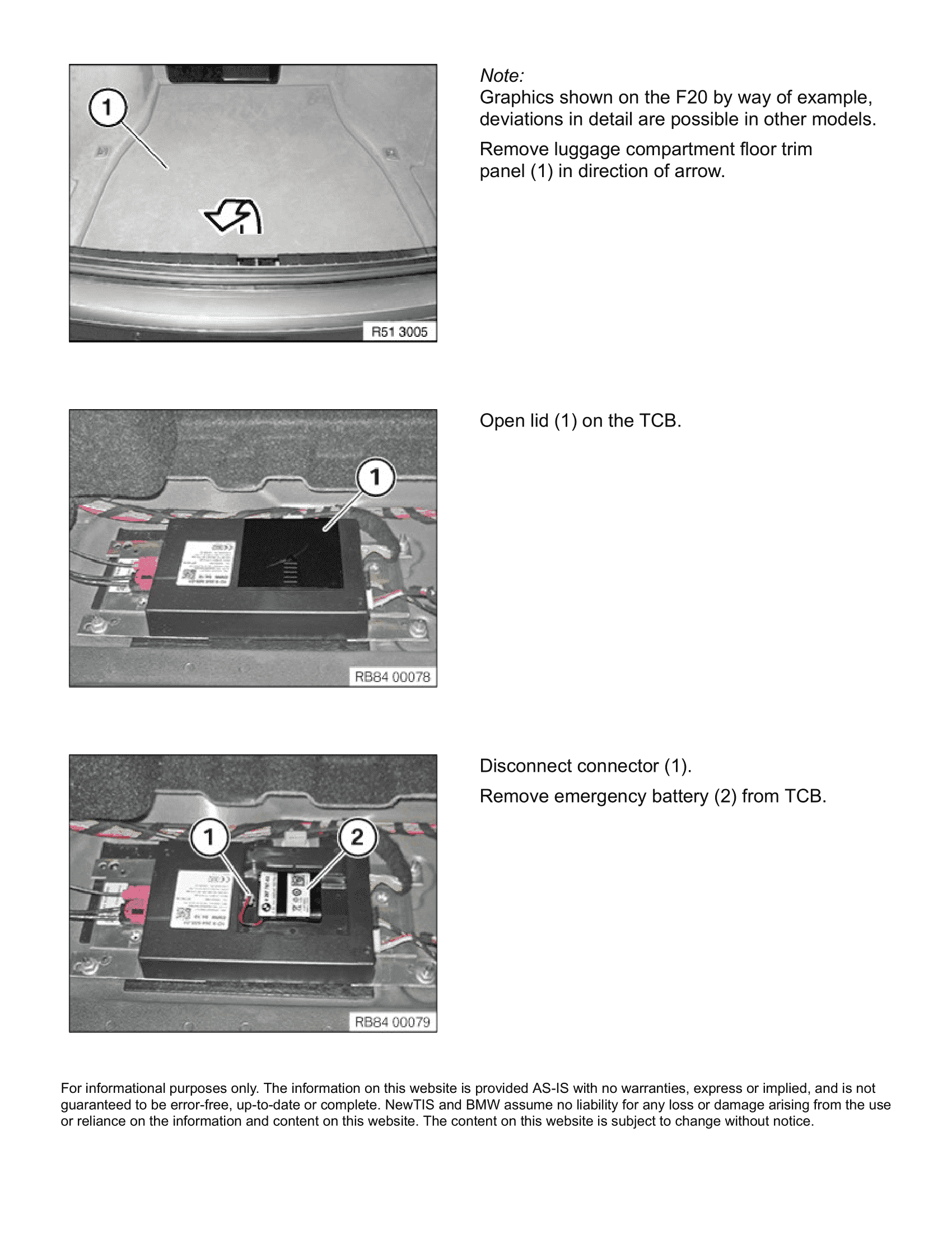

Sorry ik was even twee weken druk. Nee hier nog geen oplossing gevonden. Wel bijzonder dat jullie het ook hebben. Bij mij een 1 serie uit 2012 ook. Ik gok de batterij van de TCB module. Echter kan ik deze niet vinden in de 1 serie (halve auto uit elkaar gehaald).

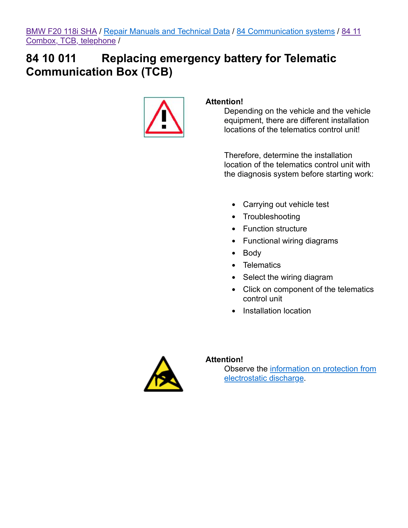

Ha firejelle,
Bijgevoegd vind je de handleiding om de batterij te vervangen (als je een BMW F20 hebt).

Hoi Floris, Na wat zoekwerk blijk ik geen TCB module te hebben maar een Combox van metaal. Hier kan de batterij helaas niet gewisseld worden. En is het dus of de hele module vervangen of hopelijk een oplossing van BMW nederland.
