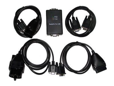

Ik heb onlangs een setje Tachpro 2.00 aangeschaft, ik vroeg me alleen af welke software kan werken met deze tachpro 2.00...
Helaas word er geen software bij geleverd, hier kwam ik pas achter toen ik het setje thuis had.
Heeft iemand ervaring met tachpro2 ?
Het gaat om de onderstaande set..
Je hebt auto's en je hebt BMW
Re: Welke software kan je gebruiken met TACHOPRO ?
Lijkt op die van mij. Die werkt onder DOS, kun je niet draaien op een pc die sneller is dan 233mhz. Ik heb zelf een oude pentium 1 waar hij op loopt en dat gaat prima.

Het gekke is, ik heb zowat alle programma's geprobeerd waaronder ook bmw scansoft.
Echt geen 1 programma kan connectie maken met de auto.
Het power lampje brandt en het L-Line lampje brandt ook groen.
Alleen het K-Line lampje brandt rood. :(
Dus connectie tot en met het box lukt maar vanaf box naar auto gaat niet. Doe ik iets fout? :duh:
Ik gebruik zelf de grote ronde stekker die ik aansluit onder de motorkap naast de accu.
En daarnaast gebruik ik Usb to Serial van Eminent, op alle com poorten geprobeerd.
p.s. wat kan je allemaal met bmw scansoft 1.3.6 ? Ik kan het helaas niet testen omdat ik niet verder kom dan aansluiten. :(

ik heb het met de 4 laptops hier in huis geprobeerd.. werkte allemaal niet.. toen via mijn werk een oude notebook gepakt met echt een compoort.. dus geen USB->COMpoort adapter..
en dat werkte zonder problemen
