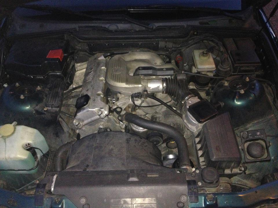

Mijn motor ziet er nu al een aardig poosje vies uit (zie bijlage).
Van 't weekend blijft het lekker droog, en dus de perfecte dag om hem even grondig schoon te maken. Ik was verplan om dit bij een wasstraat te doen, eerst even met de hoge druk er over heen en daarna nog een keer met de hand.
Welke onderdelen moet ik vermijden (zie bijlage voor foto)?
Eventueel nog tips?
Thanks!

Niet regelrecht op electronica spuiten verder is het allemaal niet z`n punt

Nee inderdaad, leek mij ook niet echt een slim idee325i wrote:Niet regelrecht op electronica spuiten verder is het allemaal niet z`n punt
Re: Motor schoon maken
ik ben een ochtendje bezig geweest met scots brite.. gaat ook super..
in de randjes even met een beiteltje erbij..

Hou een hogedruk spuit bij de hand..
- Eerst met onvetten inspuiten en met een kwarst of borstel poetsen..
- Goed afspuiten. (opletten met elektronica)
- Dan met een bieteltje of schroevendraaier in de randen schoon maken.
- Vervolgens met scotch brite goed poetsen en poetsen.
- Tussendoor af en toe stof weg blazen en met een doek even schoon vegen om het resultaat te bekijken..
Zo heb ik het gedaan.. succes..

Ik ga het gewoon met een borsteltje en een emmer water doen.. met de hoge druk onder de kap lijkt mij niet zo verstandig niet dat het niet kan ofzo
Ik heb het poets spul in huis nog moet het weer nog even meewerken zonnetje erbij zou niet verkeerd zijn
