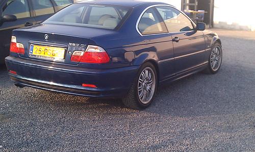

Hallo
Ik heb net een Spaghetti spruitstuk op mijn bmw laten monteren,
het merk = super sprint
maar nu zoek ik een uitlaat systeem waardoor ik aan de achterkant zelfde look heb als de e46 m3
ben al naar verschillende uitlaat winkels gegaan en die zeggen dat het niet kan omdat me reserve wiel in de weg zit ?
en een m3 geluid zal ik toch nooit krijgen .
is dat waar of geen waar ?
omdat er op youtube zoveel bmw`s staan met een m3 geluid staan die ook geen echte m3 hebben !!
Kan iemand mij helpen
Mvg Nicholas

Re: Bmw e46 320 ci Uitlaat systeem
Je bak van je reservewiel zit daar inderdaad voor in de weg. Aan de buitenkanten heb je wel ruimte.
Misschien dat ze op youtube wel een m3 uitlaat eronder hebben gebouwd. Maar dan zou je de bak van et reservewiel eruit moeten slijpen. Alleen dit is niet zomaar ff gedaan. De carrosserie verliest zijn sterkte en stijfheid hierdoor. Dus zou deze moeten worden verstevigd en de bodem moet wel weer dicht zijn. Dit zou je door een carrosserie bedrijf moeten laten doen om prutswerk te voorkomen. In mijn ogen erg veel werk en erg zonde.
Hey bedankt voor je reactie
Wat zou u mij dan aan raden de buiten kant lijk mij nie zo mooi zicht.
Of ik zou het is moeten zien .
Maar wat voor uitlaat systeem moet ik pakken niet al te prijsig en toch degelijk materiaal .
Mvg nicholas
Ik zou de uitlaat gewoon enkel houden, anders is het een grote verbouwing zoals hierboven beschreven. Als je een erg mooi geluid wilt hebben, zou ik voor een Eisemann uitlaat gaan. Is erg goed spul. Al kost een einddemper je wel zo'n € 600,-. dus het is er naar wat je er voor over hebt!
