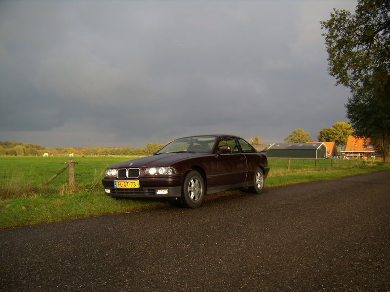

hier mijn projectje ff op een rijtje gezet :D
bmw e36 318IS Coupe U9.
bouwjaar: 1992.
kleur: brokatrot
km stand bij aankoop(11-05-07): 52.000 km
km stand nu: 72.000 km
opties bij aankoop:electrische ramen voor, audio voorbereiding (heeft voor mij nooit eerder een radio in gezeten), alarm, centrale vergrendeling met afstandbediening, LM velgen
opties later toegevoegd: bmw lederen armsteun, voormistlampen, electrishe ramen achter(klapramen), lederen telefoonconsole, 17 inch originele bmw velgen, hoofdsteunen achter, OBC 7 knops.
auto gekocht van een overleden goede bekende (1e eigenaar), auto is altijd dealeronderhouden. boekjes netjes ingevuld.
zo kocht ik em dus 5 maand terug:
zoals je ziet zag de auto er praktisch nieuw uit :)

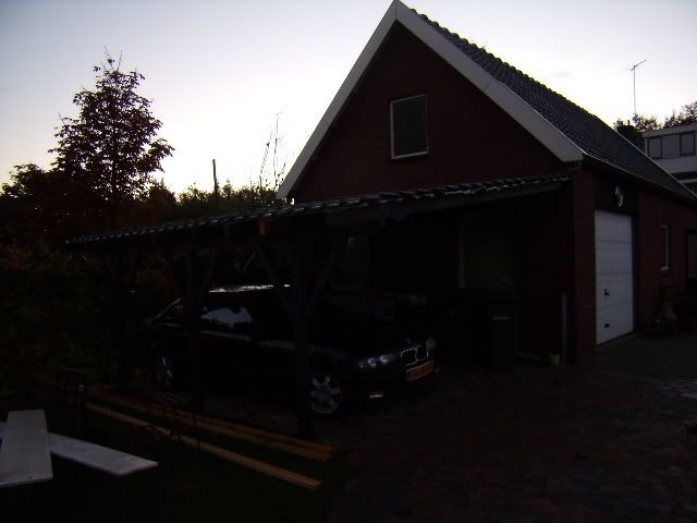

ben nu bezig met een carpot voor mijn auto, word al heel mooi :)
foto's zal ik binnenkort ff maken

carpot (is nog niet klaar) :)
